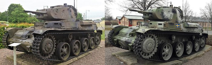

Fick för övrigt en färgbild häromdagen, tagen 1957-58 på just nr 467 som ännu finns bevarad i Skövde.

Vagnen i Skövde har fått sig en överhalning, och ser betydligt fräschare ut nu.
