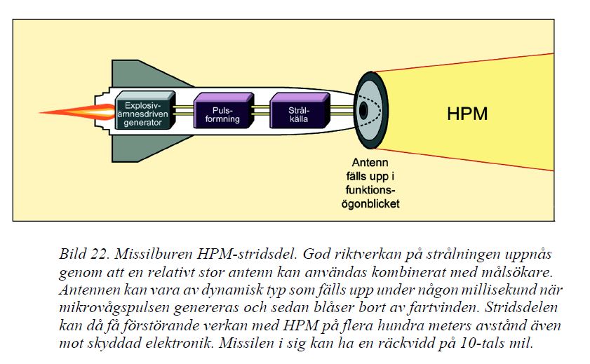

Vapentypen man talar om är oftast High Power Microwave (HPM). En massa forskning pågår om detta och naturligtvis även skyddet mot HPM. Det står en del här: http://www.nyteknik.se/innovation/karls ... en-6397323
Den stora energin som behövs för HPM är nog problemet med en så liten grej som en granat. Kanske man kan "ladda" en kondensatorbank i granaten från stridsvagnens elsystem strax innan avskjutningen som behåller laddningen intill träff?

Jag hittade en bild i EMMA-handboken, säger inte så mycket, men idén med parabolen var ju fiffig.
