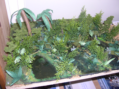

Helhetsbild på diot . det kommer att stå en Hue i bakgrundenplus fler figurer/Thule

En nyfiken fråga: Hur länge har du arbetat på det diot? Det ser för övrigt mycket fint ut! Det mest lyckade diot för min del tog tre månader att färdigställa - totalt 80 arbetstimmar fördelat på en jävla massa helger och kvällar. Jag var f ö arbetslös när jag gjorde det, så frustrationen behövde väl komma ut.

Tack för vänligheten! Dioramat har jag hållit på med till och från över ett år.Men då gör jag en massa annat emellan åt. De går ett par bårbärare i bakgrunden som inte kom med på bild. Sedan har jag färdigt figurer som skall hoppa in i "Hueen"
