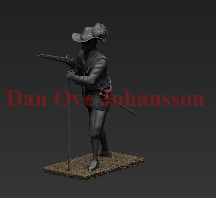

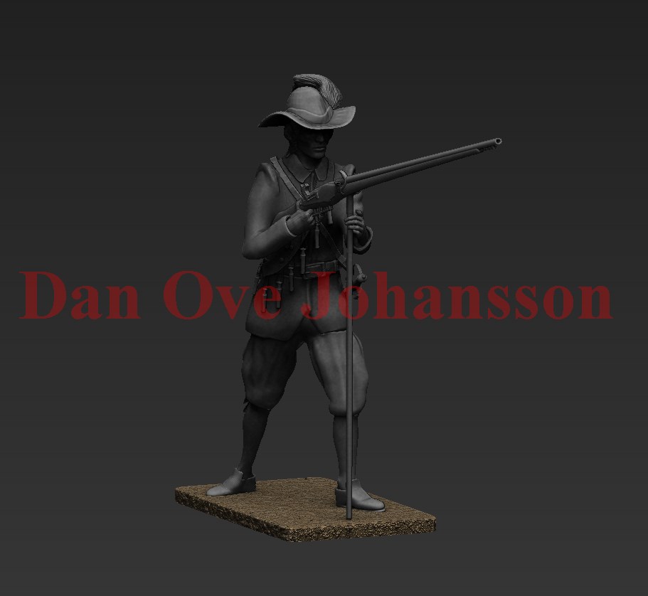

ja det stämmer, sedan gör de en siliconform och gjuter med resin. Har själv inte prövat på resingjutandet... än!
detta är en 1600-tals soldat som är gjord av en kille som heter Dan Ove Johansson
