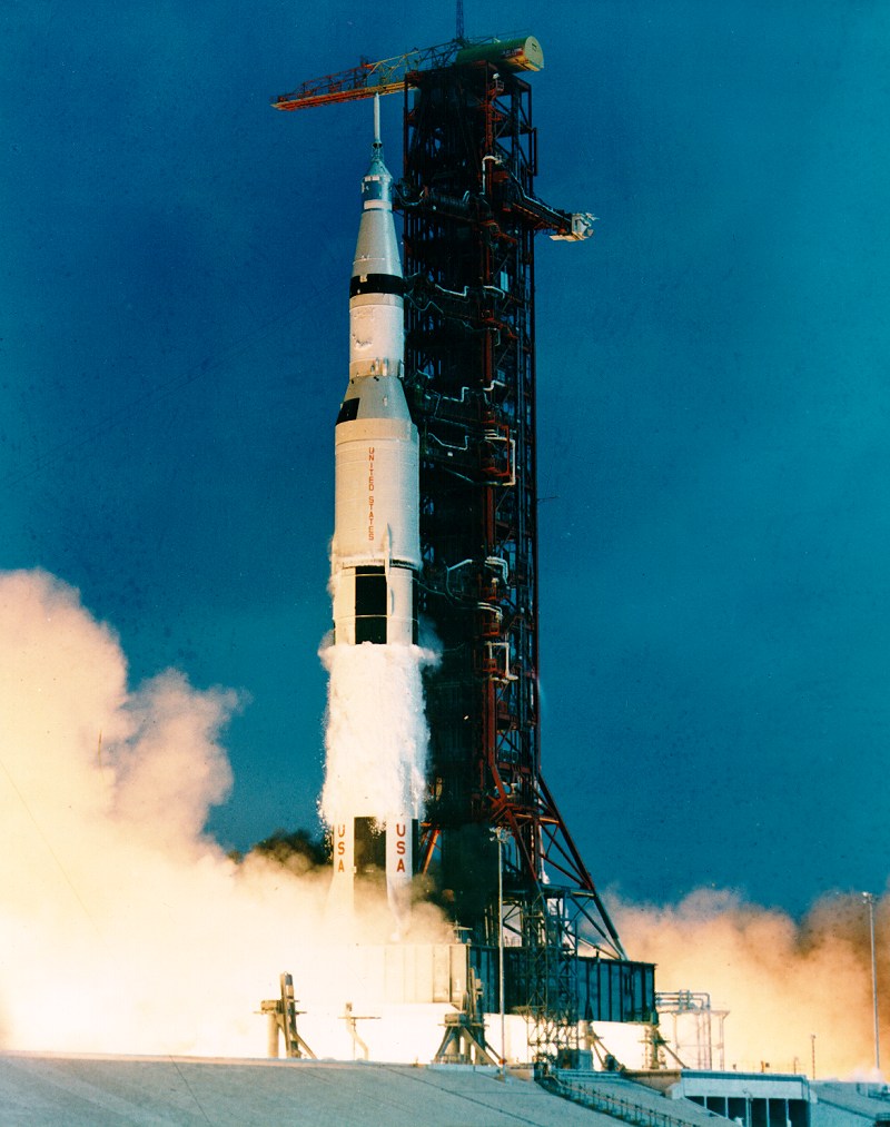

Ett litet komplement till mitt föregående inlägg. Så här lång var Saturn V/Apollo 11-raketen i förhållande till starttornet bredvid.
/MC
Saturn V/Apollo 11-raketens längd i förhållande till starttornet.

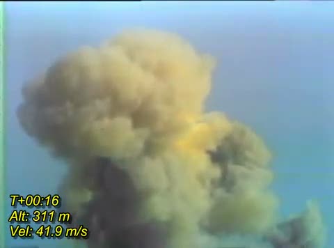

Mer jämförelser. Sista bilden i Phil Pollacias video som går att använda (innan marken försvinner ner i bildens underkant) är 1:01.19, d.v.s. 18 sekunder efter det att han säger "egnition" och flamman syns (vid 1:01.01). Men eftersom raketen sätter fart efter ca 2 sekunder så har den alltså accelererat i 16 sekunder. Höjden är ungefär tornets dubbla längd nu, d.v.s. ca 250-260 meter.
Efter 16 sekunder visar NASA att höjden redan är 311 meter.
/MC
Phil Pollacia - 18 sekunder - raketen ligger ca två tornlängder upp.jpg (10.86 KiB) Visad 276 gånger
NASA-videon - 16 sekunder efter start ligger raketen på 311 meters höjd.jpg (13.24 KiB) Visad 276 gånger

mythcracker skrev: Efter 16 sekunder visar NASA att höjden redan är 311 meter.
Från marken till nödraketspetsen, verkar stämma
Jag tittade på denna rulle, ser precis ut som en ljudbang
http://www.youtube.com/watch?v=zGNryrsT ... re=related
mythcracker
Utsparkad
Inlägg: 1586
Blev medlem: 23 april 2008, 22:49
Ort: Tidigare Ryssland numera Sverige
Re: Månlandningar: ett stort framsteg eller en stor bluff?
Inlägg av mythcracker » 18 augusti 2011, 11:52
spett skrev:Från marken till nödraketspetsen, verkar stämma
Ok, då förstår jag. Om man räknar spetsen som den punkt där man ska mäta hur långt raketen har gått, så betyder det också att raketen redan i startögonblicket redan hade gått 110 meter. Men NASA skriver ju inte att höjden efter 1 sekund var drygt 110 meter, eller hur? Således räknar de själva avståndet till raketens botten.
Bra försök, men det fungerade inte.
/MC
