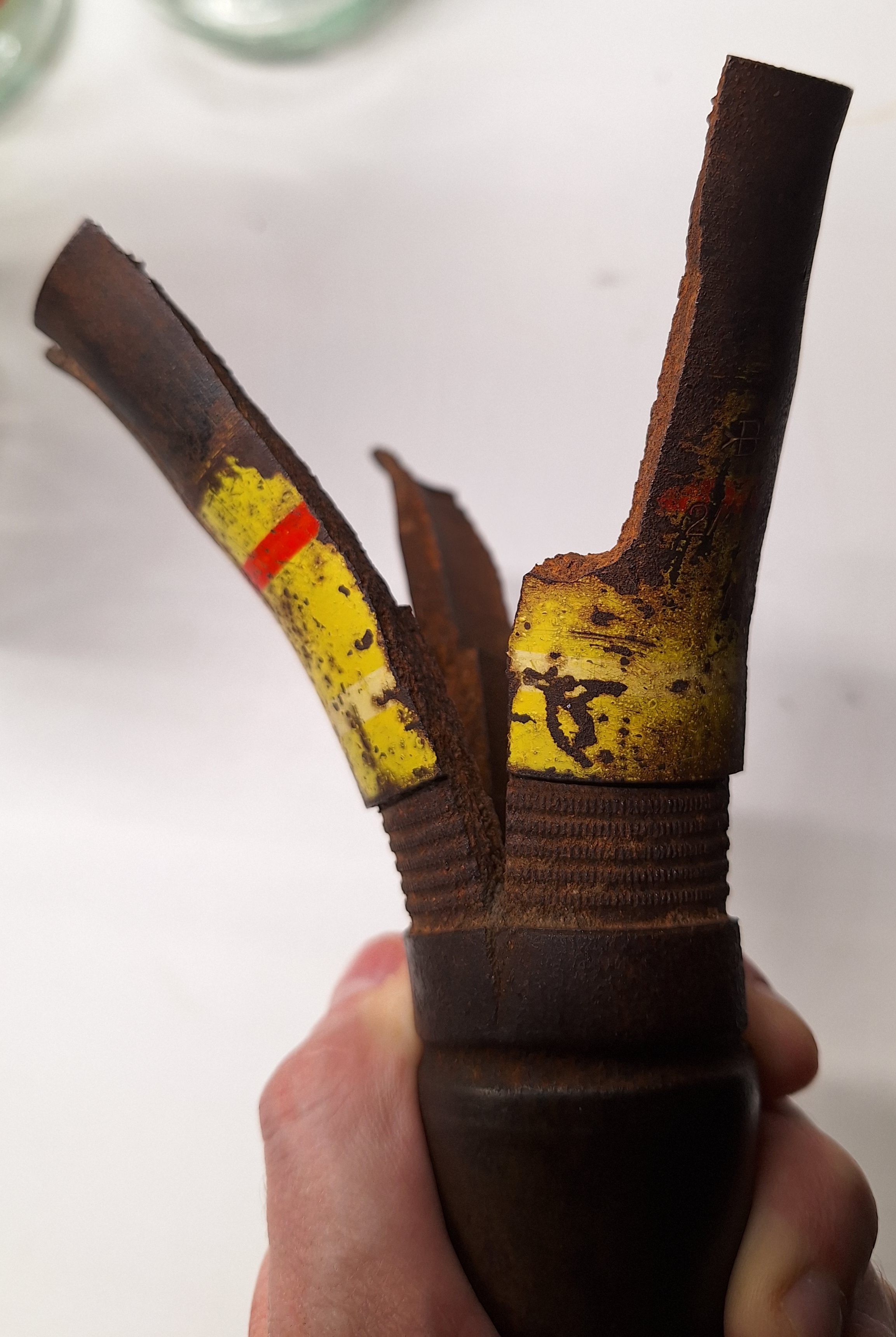

Hej!

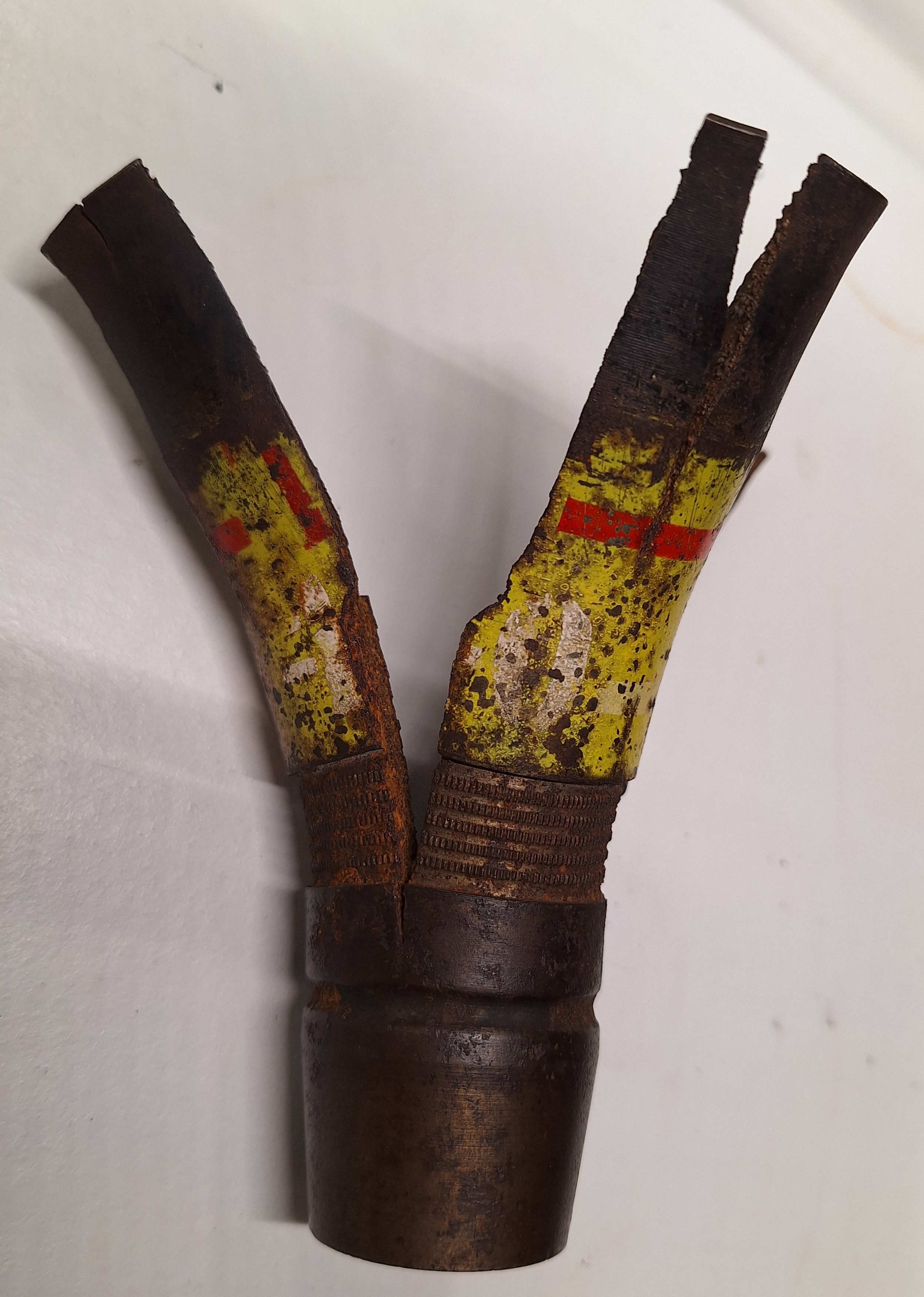

Jag skulle behöva lite hjälp med identifieringen av en sprängd 40 mm granat. Granaten kommer från min släkt och ska vara från tiden för WW2.
Granaten är delvis målad i gul, märkt med 40 och har ett rött sträck draget ovanför.
Vilket land är den från? Är den svensk?

En snabb titt i amregister från 1949 säger att det skulle kunna vara en svensk slsgr m/36, den gula färgen stämmer överens med det. "40" skulle kunna vara tillverkningsåret för spårljussatsen, detta skulle märkas ut på projektilen om tillverkningsåret för själva projektilen och spårljussatsen skiljde sig åt.
Röd ring återfinns dock inte som märkningsalternativ i amregistret, så det skulle kunna tyda på att det är en utländsk granat.

Bofors
batch 2
194..
Om det står 2/40 så gissar jag att ammunitionen från början var tänkt för Holland.
Men bättre foton på texten skulle hjälpa.
(40 i vit text vill jag till att det är kalibern, men osäker, Bjernevik kan ha rätt att det har med spårljuset att göra)

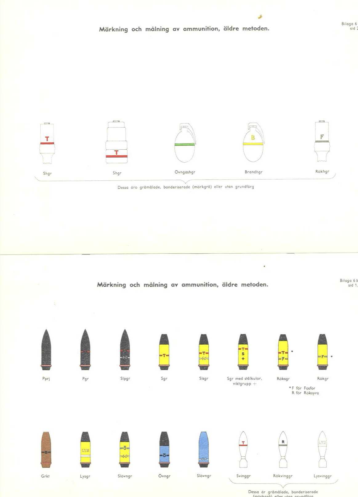

Röda strecken har ett T , vilket ska utläsas som att sprängladdningen är av Trotyl
batch 2
194..

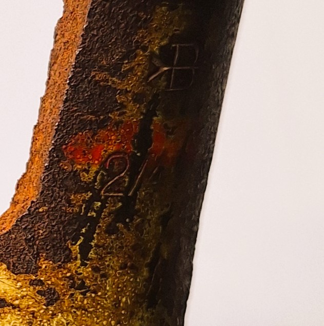

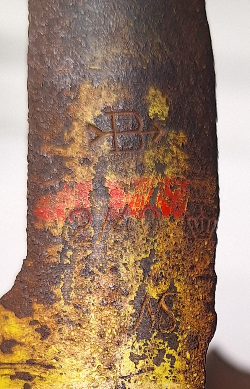

Här är en bättre bild. Jag missade helt att granaten hade denna märkning.JohnT skrev: ↑12 apr 2025 20:31Bofors
batch 2
194..
2/40
NS(?)

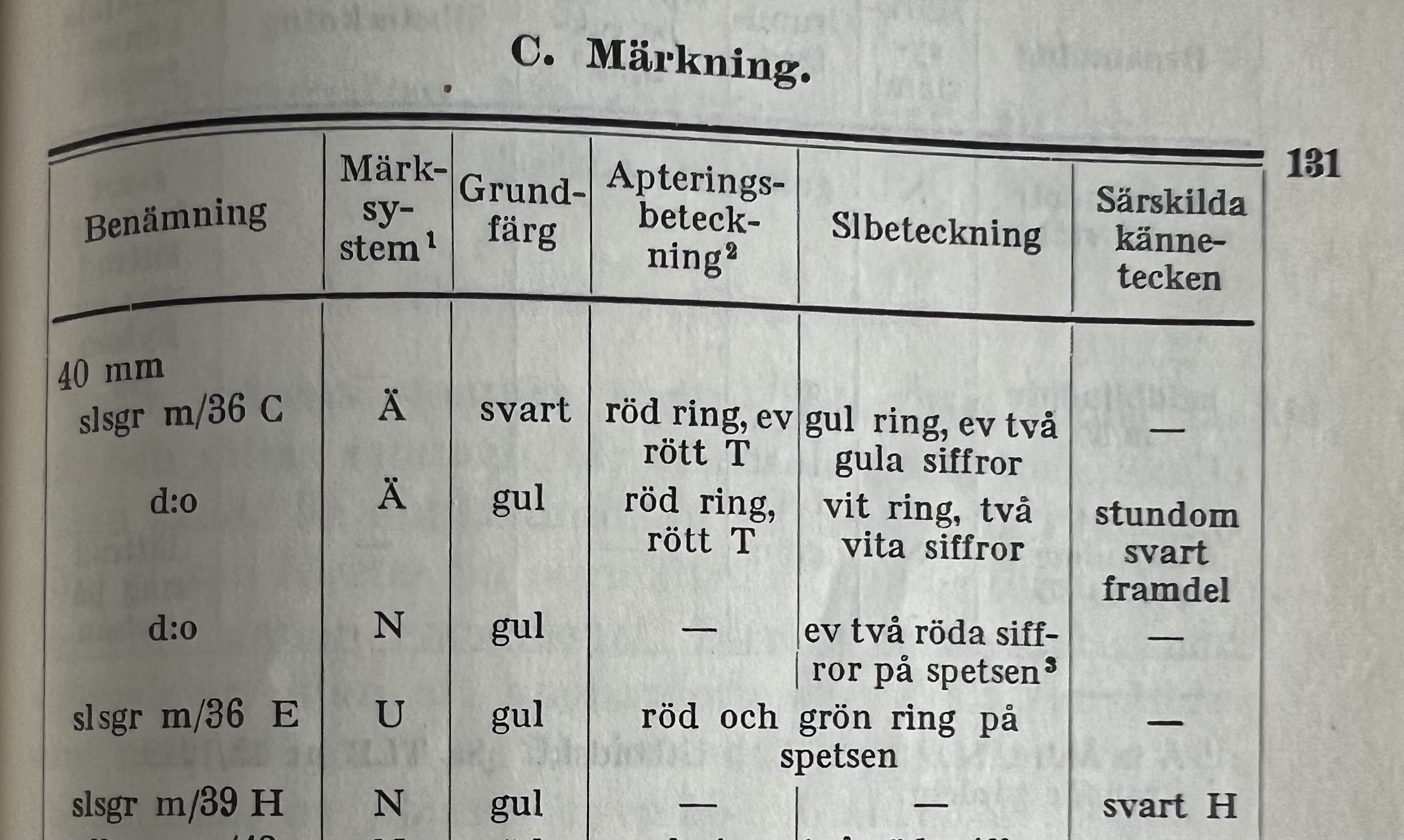

Hittade att märkning m/38
så står 40 i en vit ring för årtalet i som spårljuset apterades,
med det efter 1942 bara behövde anges om året skiljde sig mellan granat och spårljus.
från ammunitionshandbok 1942
slsgr
slsgr

Bläddrar jag vidare i amregistret från 1949 så hittar jag exempel på andra kalibrar där det visas både "äldre märkning" och "ny märkning". Spränggranater med "äldre märkning" har då det röda strecket med "T" för trotyl.
För 40 mm finns inte detta, det skulle kanske kunna tyda på att det år 1949 bara fanns kvar 40 mm ammunition med "ny märkning" enligt bestämmelserna från 1942?
Men allt sammantaget så kan vi nog säga att det är en svensk granat.

NS är antagligen tillverkaren av stålet som granaten är tillverkad av.
Men dessa stämplar har en tendens att vara brukets urprungliga namn så
det är inte alltid så enkelt att det är företagsnamnet.
Utan vad bruket hette på sextonhundratalet.
Om någon har en lista på bruksstämplar så är jag intresserad.

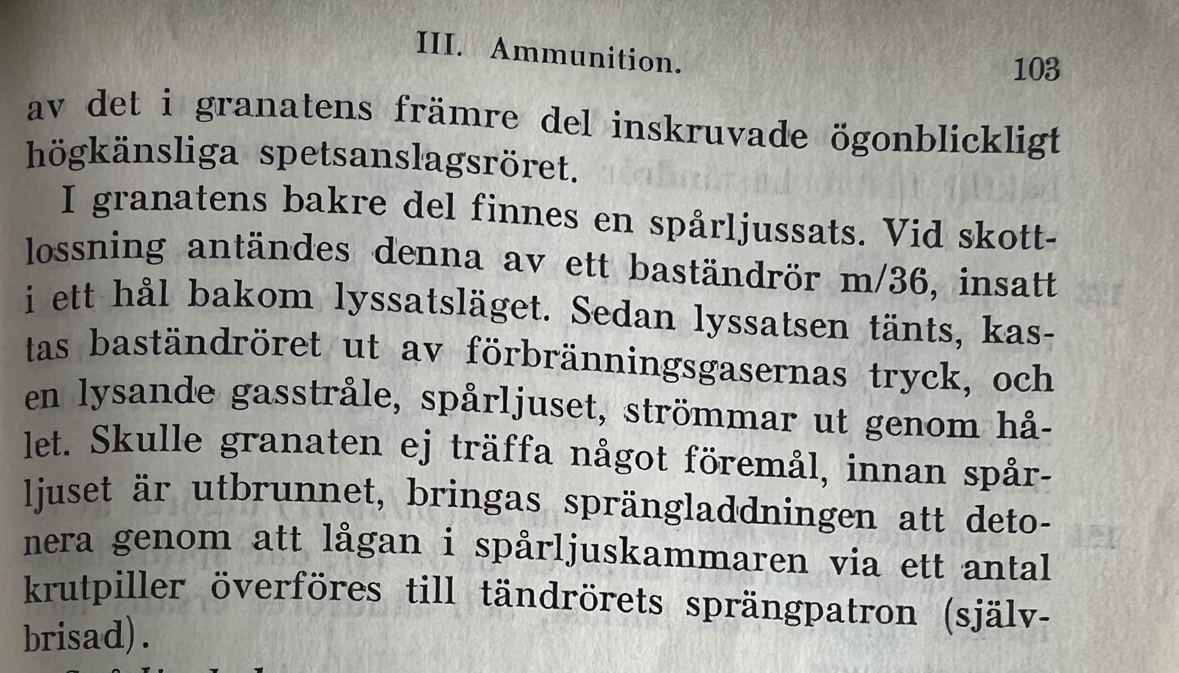

Jag kan ha fel, men 40 mm granat till M/48 hade en självförsörelse mekanism som satt i tändröret. Det var kulor som tvingades ut av rotationen, när rotationen blev för låg utlöstes tändröret, efter 7-9 km ca. Om det var markant skillnad mot granaten till M/36 vet jag inte, men jag har svårt att förstå hur en utbrunnet spårljus ska tända den?
JohnT
- Stödjande medlem 2022
- Inlägg: 1968
- Blev medlem: 04 maj 2002 13:44
- Ort: Stockholm
Re: Identifiering av 40 mm granat

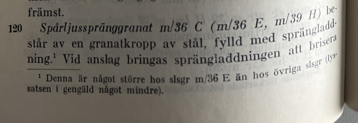

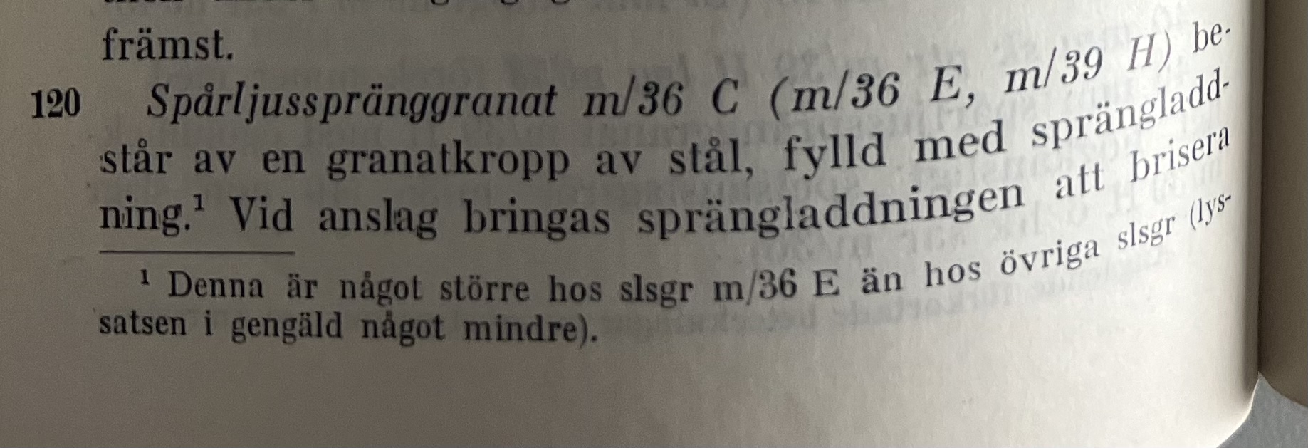

Från LvR 1946:
Jo, spårljuset tände inte själv trotylen, jag hoppade över två led: Och så sen som även 1946 fanns det Suffix H ( Holland) och E (England)
Så granaten bör vara andra partiet tillverkat för Svenska försvaret 1940,
(I alla fall som färdigställdes och målades som svensk)
