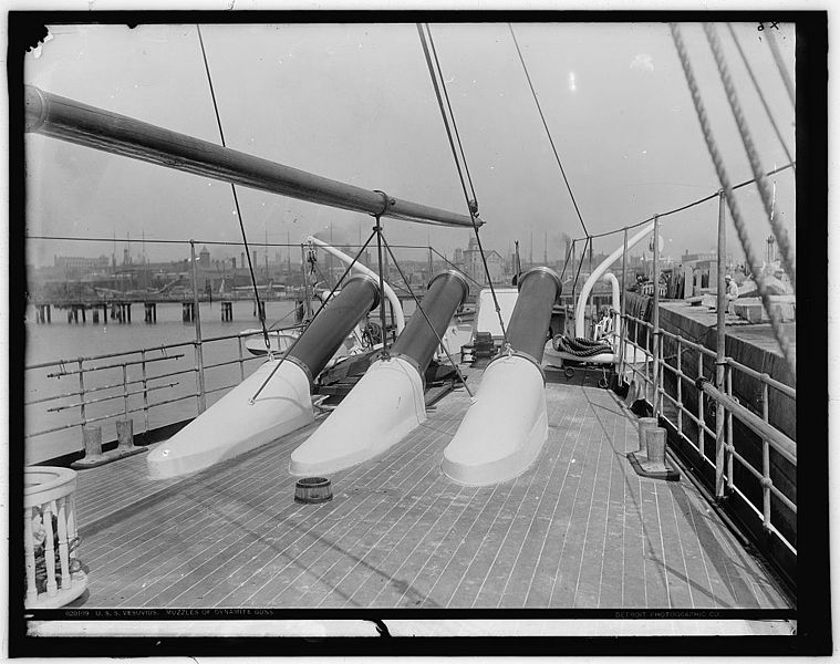

Re: Dynamit som vapen
Inlägg av varjag » 2 november 2013, 05:01
Jag har för mig att det funnits dynamitkanoner och liknande
Mest i USA laborerade dom med det....
Ett kustartilleribatteri vid San Fransisco -
Zalinski dynamitkanoner.jpg (29.84 KiB) Visad 5315 gånger
och ett krigsfartyg byggdes med tre stycken -
...som synes var de sista knepiga att rikta :D
