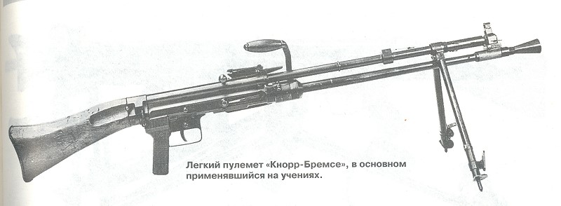

Ett Kg till!
Hittade ett Knorr-Bremse Kg till! (som med Biskop Helanders skrivmaskiner....
http://talks.guns.ru/forummessage/36/63269.html
scroll down i ryskan till bilden av 7.92mm Knorr-Bremze MG.35/36....
Här har vi helt klart en ännu äldre variant än den bild jag postade tidigare.
Axelkolven är ngt längre och av annorlunda form och utfräsningen p.h. sida är längre. Pistolkolven är kortare på denna - och har en annan, grundare varbygel och kortare avtryckare.
Låt oss gräva djupare! Vem vet - kanske hittar ngn det gåtfulla Kulsprutegeväret 'LH 33'?
( Jag har bett vår 'Forumryss' - Martin Lundvall om hjälp med översättning av den ryska texterna på både min bild och länken ovan - hoppa att ngn liten ledtråd skall hittas
