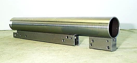

Men en svarv och en fräs krävs i byverkstaden, för slutstycket och pipan. Förvisso borde detta finnas lite överallt i verkstäder runt om i landet. Dessutom är ju lådan och underbeslaget på 45:an av tryckt plåt och sådan utrustning saknas sannolikt i byverkstaden.

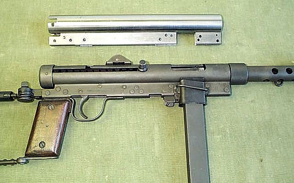

Skulle k-pisten tillverkas i en byverkstad hade man sannolikt gjort dessa delar separat, på samma sätt som man gör i USA när man tillverkar sina "Swedish K's", där lådan är ett rör istället. Nedanstående bilder är från Philadelphia Ordnance Inc. där de använder ett stålrör (stålkvalitet 1026) till lådan och något så onödigt som ett massivt 1018-stål till underbeslaget som sedan fräses ut (hade fungerat lika bra med bockad plåt).

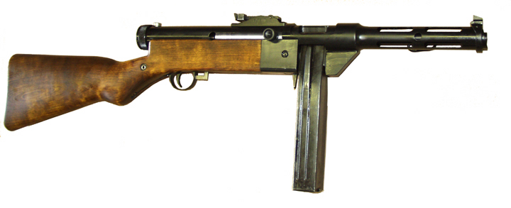

Vad gäller enkelhet, billig tillverkningskostnad, robusthet och skjutprecision - tror jag den svenska C/G m/45B är svår att överträffa. Den ryska PPS-43 var ju ett nödbygge från det inringade Leningrad om jag minns rätt - och som mustamato skriver - superenkel. Men billig 'smäck' i originalutförande. Jag har aldrig sett den finska m/44 - men däremot spanska DUX som var en licenstillverkad(?) kopia av den och betydligt bättre gjorda än PPS-43. Så bra - att tyskarna köpte tusentals av dem efter kriget för polisen och GSG.

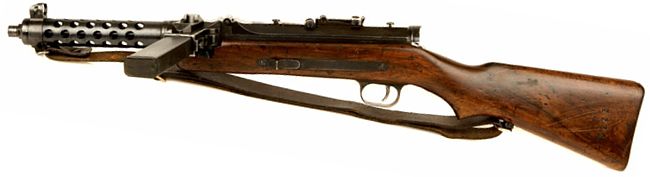

Till exempel Steyr MP 34 i 9mm Steyr med inbyggd magasinsladdare - och Beretta M.1938 i 9mm Parabellum....
finfina grejor och 'nåt att hålla i' - men för dyra för modern tillverkning :roll: Varjag

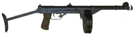

Här nedan illustreras de tre största externa skillnaderna mellan PPS-43 och modifieringen KP 44. Till synes saknas magasinstyrning (3.) på den finska modifieringen för att man skulle kunna använda de magasin som fanns, vidare delas lådan och underbeslaget (2.) bakom magasinstyrningen och inte framför som på PPS-43. Precis som på PPS-42 användes ett pistolgrepp av trä. Efter kriget användes 36-patronersmagasin men någon magasinstyrning som på K-pist 45 lades aldrig till.
M44 Peltiheikki.jpg (61.94 KiB) Visad 6578 gånger

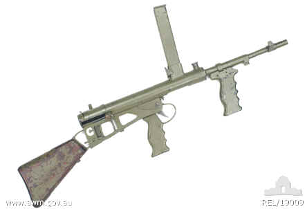

En annan k-pist som hängde med länge 'mot' automatgevären - var den australiska Owen SMG, en lyckad 'nödprodukt' från 2:a VK som snabbt blev populär bland truppen. Den ser klantig ut - men i likhet med alla bra vapen, var den enkel och fungerade alltid. Jag kan tyvärr bara rapportera att ha skjutit ett endaste skott ur en Owen :roll: - som civilist anförtroddes jag bara denna enda patron - i omtanke om de åskådare som stod bakom rep tio meter BAKOM.....den small i alla fall av, men siktena är rudimentära så någon jämförelse med m/45B låter sig inte göras.
Om någon undrar - varför magasinet sitter OVANPÅ - så lär det bero på att vi alla här nere 'downunder' - egentligen går uppochned - ur eran synpunkt :lol: , Varjag
