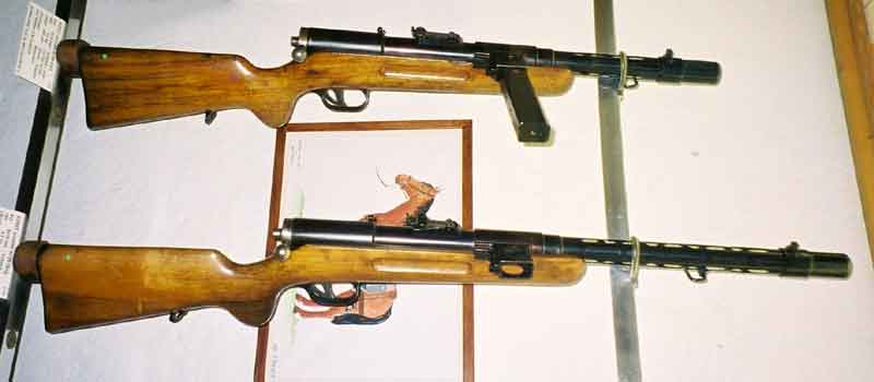

Stellan - kan inte låta bli - eftersom du har så superba notater om k-pist m/40......
Det andra 'gåtfulla djuret' i den svenska k-pisthistorien - är ju Bergmann m/39. Har du några liknande 'depåuppgifter' om dessa vapen, som också dyker upp här och där i sägnerna???? Med tack, Varjag

Tyvärr inte tillgängligt. Vill dock minnas att skidlöparbataljonen I 19 hade sådana.varjag skrev:Stellan - kan inte låta bli - eftersom du har så superba notater om k-pist m/40......
Re: "Svenska" vapen
Hur ser Bergmann m/39 ut?
- Stellan Bojerud
- Saknad medlem †
- Inlägg: 9662
- Blev medlem: 12 juni 2005, 06:23
- Ort: Stockholm
Re: "Svenska" vapen
Lång och kort version.
