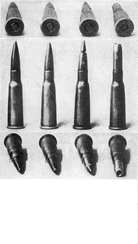

Denna bild lär ha dykt upp under 1:a VK som bevis på att tyskarna använde 'dum-dumkulor'. Men vad är det egentligen för patroner?, Varjag

Skadade och felaktiga patroner????
Inlägg av varjag » 20 januari 2009, 21:52
MD650 skrev:Skadade och felaktiga patroner????
Nej - det gäller dom två till höger med irreguljär brytspets resp. hålspets, men det är kalibern/vapen som jag söker :) De två till vänster verkar vara 'standard issue'... Varjag
Tyskarna anklagade belgarna för att använda dum-dumkulor.

Ja faktum är att frågans patroner - gott kunde använts i tyska anklagelser...men inte mot Belgien :wink: , Varjag

Ser ut som 8mm Lebel.
Balle D
Inlägg av varjag » 21 januari 2009, 04:12
spett skrev:Ser ut som 8mm Lebel.
Balle D
Absolut spett, franska 8mm's Lebelpatroner. Enbart hylsans form borde 'give the game away' - den liknar mer än någon annan jag vet - en Champagneflaska :D

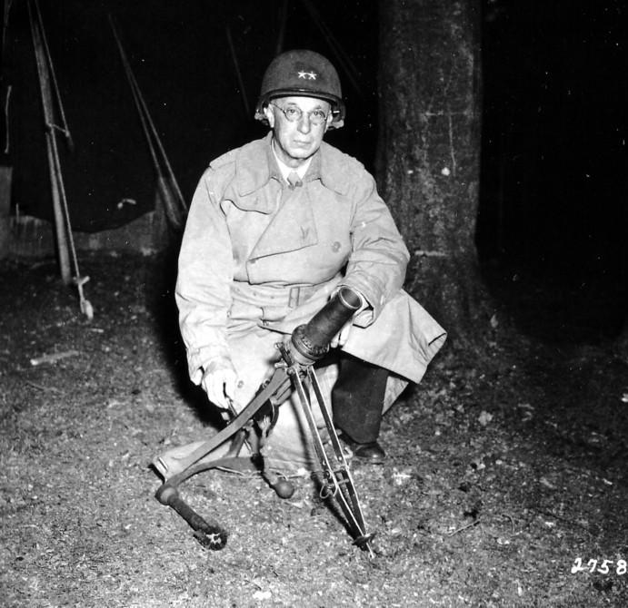

Nån form av eldkastare?
Ser ju iochförsig lite besynnerlig ut med stativ och handtag.
Inlägg: 34172
Inlägg av Hans » 22 januari 2009, 09:09
Den visar visst släkskap med en Type 89 - någon variant eller vidareutveckling?

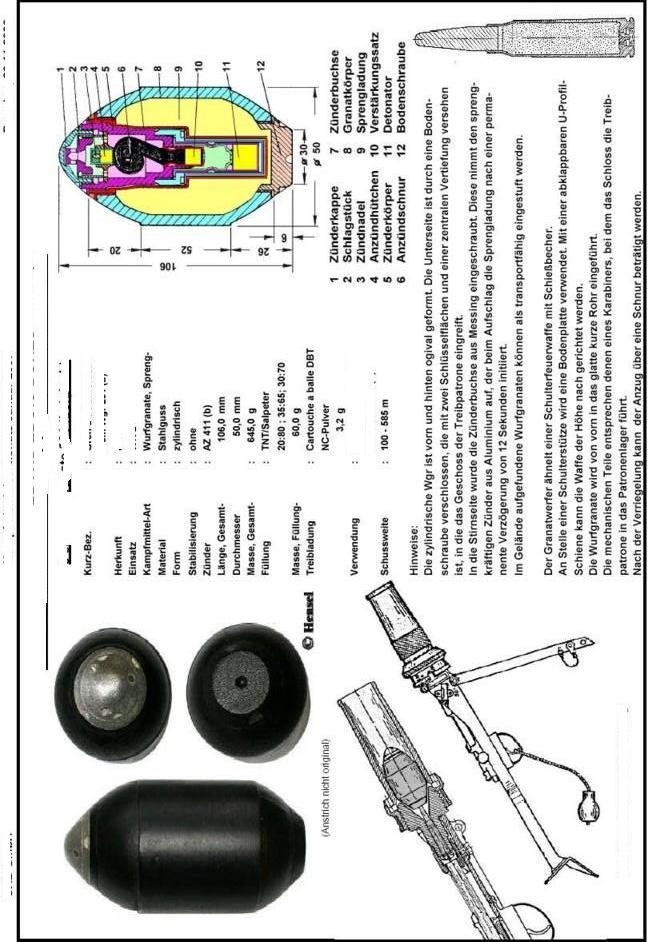

Ledtråd

De tävlande har chockerande ytliga kunskaper om belgiska granatkarbiner !!
Inlägg av varjag » 24 januari 2009, 03:10
spett skrev:De tävlande har chockerande ytliga kunskaper om belgiska granatkarbiner !!
Du har alldeles ratt! Nu har du ju genom den tyska materialbeskrivningen praktiskt taget svarat sjalv......
En belgisk 'Lance-Grenades DBT' i 5 Cm kaliber, paa tyska '5 Cm GrW 201 (b)'. Intressant med anvandningen av en gevarsmekanism/patron som drivkalla, Varjag
