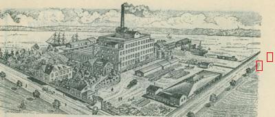

Industri AB Svenska Automatvapen
Nya Aktiebolaget Triton bildades 1913 och bedrev verksamhet i Centralbadet, Stockholm. Några år senare flyttades verksamheten till nya lokaler i Lilla Alby.Triton tillverkade tvättmedel och såpa. Anläggningen var den största i Sverige och kunde framställa 24.000 ton såpa per år.
Någon gång på 1930-talet synes Triton ha kommit på obestånd. På 1940-talet ägdes anläggningen av AB Contractor, som var ett byggföretag.
Den stora fabriksbyggnsden hyrdes ut som "företagshotell" (även om den termen inte användes då). En del av huset användes av AB Svensk Metallförädling.
Vägen till vänster är Albygatan. Husen längs denna var kontorsbyggnader.
Vägen till höger är Tritonvägen. Den ser ut som en vacker allé, men var i verkligheten en gropig och illa underhållen grusväg. Till höger har jag med röda rektanglar markerat var de baracker låg, som jag anser var SAV:s monteringsverkstad. Infarten till dessa skedde från Hamngatan (utanför kartan) omedelbart till höger om barackerna.

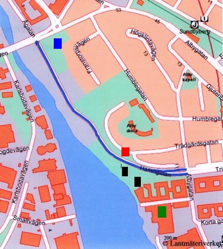

SAV sammansättningsverkstad i Lilla Alby markerad med två svarta rektanglar. De två barackerna revs i början av 1960-talet.
Sannolika underleverantörer:
AB Svensk Metallförädling. Grön rektangel.
AB Nordiska Kylarfabriken. Blå rektangel.
AB Rostfria Andersson. Röd rektangel.

Jovisst
Förvisso är Herrens vägar outgrundliga. Jag har inte funnit någon dokumentation utan utgår ifrån:
1. De två barackerna vid Hamngatan. Tydligen hade de efter VK 2 sålts till olika ägare. En var renoverad och vackert gulmålad. En var ruffigt röd. Det var spännande att leka där. På dagarna sprutade det svetsloppor som tomtebloss. Där stod även en till stock-car ombyggd bil, som var fantasieggande.
2. Jag hörde som barn att dessa baracker under VK 2 använts för vapenfabrikation.
3. Ävenledes hörde jag att AB Svensk Metallförädling och AB Rostfria Andersson hade sysslat med vapenproduktion under VK 2.
4. Barackerna låg mitt emellan AB Svensk Metallförädling och AB Rostfria Andersson, vilket ju borde vara ett optimalt läge för SAV monteringsverkstad.
Jo, visst kan världen vara liten. Men nu tycks gåtan kg m/40 ha fått sin lösning till slut - efter 67 år.

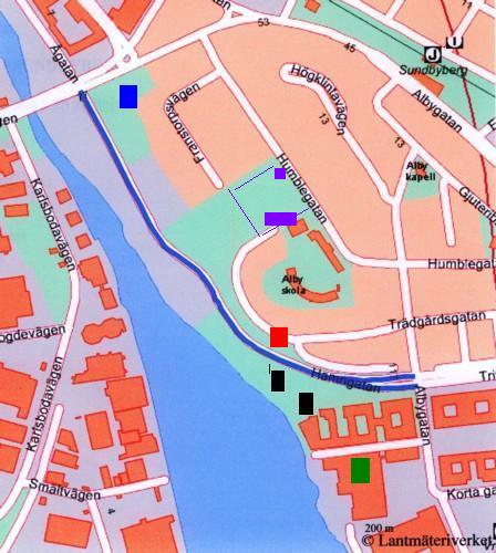

Lilla Alby
Lilla Alby:s gränser var Bällsta Bro - Landsvägen (på kartan oriktigt angiven som Albygatan - Tritonvägen - Bällstaviken.
Med lila markerat det område och de hus som ianspråktogs för militära ändamål.
