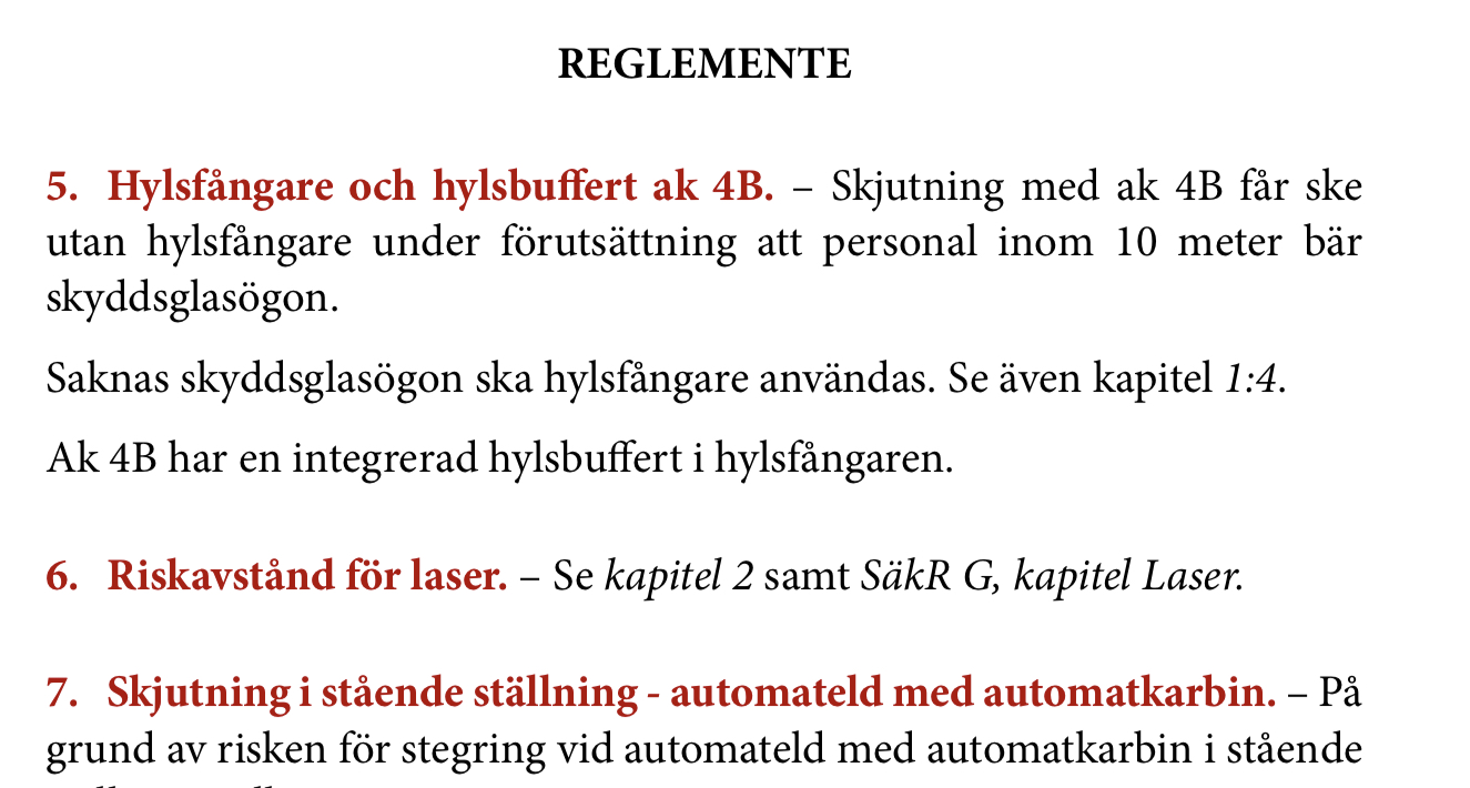

Kan bara instämma ang. kolven, jag har skjutit ~ 3500 med kolven i C/D konfig, samt något 1000 med tidigare versioner av kolven. Riktigt, riktigt bra, tillräckligt bra för att jag överväger att söka på en MKE/G3 och köpa till Spuhrgrejorna.
Givetvis är mer övning helt rätt!
Några av de detaljerna du nämner är precis det jag menar med ergonomi och skjutbarhet, men måste kampa lite mer med vapnet och öva mera för att bli riktigt bra på sitt vapen. Det sänker prestationen på G3 rejält.
Dels är fel tillvägagångsdätt vid laddning ett problem, men även igensatta avlastningsspår i patronläget och utslitna utdragare och utdragarfjädrar.
Många delar som ligger i tillbehörsetuiet är redan bytta för att de har varit dåliga... dessa borde kunna bytas enkelt vid GT eller vapeninventering.
Många har inte förstått vad avlastningsspåren fyller för funktion, eller att de ens finns, och hur viktigt det är att de är rena.
Ang. hylsfångaren, följ SäkR:
