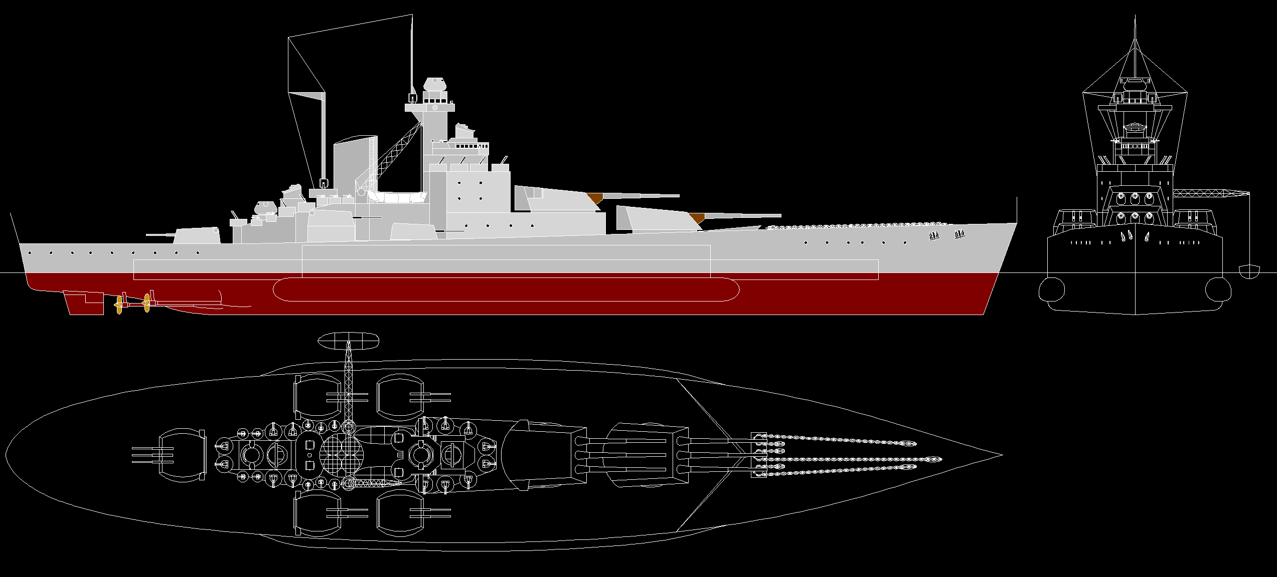

Ah, jaja. Det är väl bara jag som har den dumma idén att en pansarskeppseskader ska segla i örlog mot ett slagskepp :roll: :lol:
Hursomhelst, efter en hel del arbetande, har jag mejslat ut en ny slagskeppsdesign på HMS Wrangel.
Particulars är: 6st 400mm kanoner, 400mm pansarbälte, huvudartelleri och överbyggnad, 200mm pansardäck och övrigt pansar, dock fördäck och akterdäck samt ändarna av skrovet på "ynka" 50-40mm. 23 knops maxfart, allt som allt standard 32000ton, fullt 34000 ton, och 167m x 33m x 7,2m.

gunship skrev:Ah, jaja. Det är väl bara jag som har den dumma idén att en pansarskeppseskader ska segla i örlog mot ett slagskepp :roll: :lol:
Kod: Markera allt
Wrangel, Swedish Baltic Battleship laid down 1932
Displacement:
	30 234 t light; 32 067 t standard; 33 190 t normal; 34 088 t full load
Dimensions: Length (overall / waterline) x beam x draught (normal/deep)
	(561,33 ft / 547,90 ft) x 98,43 ft (Bulges 108,27 ft) x (23,62 / 24,27 ft)
	(171,09 m / 167,00 m) x 30,00 m (Bulges 33,00 m)  x (7,20 / 7,40 m)
Armament:
      6 - 15,75" / 400 mm 50,0 cal guns - 2 067,28lbs / 937,70kg shells, 150 per gun
	  Breech loading guns in turret on barbette mounts, 1932 Model
	  2 x Triple mounts on centreline, forward deck aft
		1 raised mount - superfiring
      11 - 5,98" / 152 mm 55,0 cal guns - 115,65lbs / 52,46kg shells, 150 per gun
	  Dual purpose guns in turret on barbette mounts, 1932 Model
	  4 x 2-gun mounts on sides, aft deck forward
		2 raised mounts - superfiring
	  1 x Triple mount on centreline, aft deck aft
      28 - 1,57" / 40,0 mm 56,0 cal guns - 2,11lbs / 0,96kg shells, 400 per gun
	  Anti-air guns in deck and hoist mounts, 1932 Model

Pja, om inte annat visar det stake att gå igenom sådana dåraktigheter... :wink: :lol:
Är 400mm sida verkligen nödvändigt? Vill minnas att Nelson klarade sig med 356... Tar samma fartyg som exempel till antalet propellrar... med fart på 23 knop räcker nog två... fyra känns lite överdöda.
Vad använder du för program till att göra bilderna, om man får fråga?
gunship
Inlägg: 1373
Re: Springsharp projekt
Inlägg av gunship » 23 december 2011, 01:20
Jag använder AutoCad 2007. Har en gammal kopia hemma, tror det är rätt dyrt? Ingen aning faktiskt. Ärvt det. Jag gör inte 3d i det, även om steget dit kanske inte är så där jättelångt. Men det är praktist att rita 2d i. Svårt att exportera bilder dock - de kan inte bli större än skärmen. Den där bilden gjorde jag genom att sammanfoga 5st bilder, och det var ett sabla pyssel att mecka ihop långskepppsbilderna/ovanbilderna.
Vet faktiskt inte om 400mm sida verkligen är nödvändigt, men ang. nelson så går ju frågan vad hon klarade sig emot? Träffades hon av tung kaliber någon gång? Jag körde mer på att matcha kaliber och pansar. Men, ja, 400mm är nog ganska mycket i överkant. Propellrarna har du nog också rätt om. Kanske hon ska heta HMS Överdödaren? :lol:

Ja 400mm i sida är mycket. tanken med skeppet var att hon skulle kunna ta stryck och ha 6st 400mm. Steget från 350mm till 400mm på ett ynka 70m långt pansarbälte är dock bara ~0,02 hullstrength på den här skutan, så det räcker inte till högre fart + mer fribord eller med eldkraft...

Okej, men jag har redan en "lillebror" till denna, med samma saker, fast utan det aktra trippeltornet och bara ett trippeltorn för huvudartelleriet. Den har också 400mm i sidan... :oops:
*Headdesk* :wink: :lol:
Nä, men allvarligt, om du ska ha en "lillebror" så känns poängen som att du borde gå ner i kaliber och pansar snarare än att ta bort ett torn. Om jag jämför till exempel amerikanska Iowa mot Alaska hoppas jag att du förstår. :)
Innebär den förändringen som du gjorde bara mindre fartyg, eller satsade du på något annat(föredragligen fart om något)?
Skulle även uppskatta om du kan komma tillbaka med lite kritik på mina designer! :P

KHT skrev:
gunship skrev: Jag har inte så där jättemyvket bra böcker - eller snarare de som har många skepp är inte detaljerade, och de som är detaljerade är det på endast några få skepp...
Om du inte har böcker finns ju internet som alternativ.
Och om du tjänar så pass litet på det är det väl inte riktigt värt det, det får jag gå med på... Men att tänka på till nästa gång kanske?
Internet är fantastiskt ja!
Lillebror var tänkt som en tung monitor/pansarskepp - dvs ett grundgående tungt batteri, som inte heller ska vara allt för lätt att slå ut. Kan väl nämna att djupgåendet är på ynka 4,6m (4,8m fullt lasta), farten på respektabla 21 knop, samt steadiness på 100!. Seakeeping på fullt användbara 1, så helt oavnändbar på öppet hav är hon inte heller, även om hon tenderar att bli blöt fram i hårt väder. Ska se snart om jag inte kan lägga upp en full CAD+SS data :)
Och vad gör man väl inte på självaste julafton? God jul KHT önskar gunship! Tyvärr är jag inte så insatt i jagare - men vad jag kan se är hon ordentligt pepansrat i vattenlinjen. 75mm, som du kan jämföra med kryssare, eller? Men det kan säkert vara motiverat på ett så pass litet skrov, där individuella hål i vattenlinjen får större effekt - speciellt om man ska kalla henne "armoured destroyer". Överbyggnaden är väldigt lätt dock, och den brukar ju inte ta så mycket vikt? 20mm är väldigt lite, eller? Jag vet inte hur tidsenligt det är, men plattgattad akter (transom stern) kan ofta ge fördelar när det kommer till högre farter, i alla fall är min observation att desto mer du pressar dig över naturliga hastigheten, desto mer lönar sig transom stern. Under 'natural speed' är cruiser eller round stern mycket bättre, pga mindre resistans i vattnet. Annars verkar hon ha allt en jagare ska ha - singeltornen var väl det vanligaste på den tiden. Kanoner, torpeder, fart och sjövärdighet.

gunship skrev:Lillebror var tänkt som en tung monitor/pansarskepp - dvs ett grundgående tungt batteri, som inte heller ska vara allt för lätt att slå ut. Kan väl nämna att djupgåendet är på ynka 4,6m (4,8m fullt lasta), farten på respektabla 21 knop, samt steadiness på 100!. Seakeeping på fullt användbara 1, så helt oavnändbar på öppet hav är hon inte heller, även om hon tenderar att bli blöt fram i hårt väder. Ska se snart om jag inte kan lägga upp en full CAD+SS data :)
Om du tänker dig något monitor-aktigt ska jag inte klaga på tunga kanoner etc... då är det ganska vettigt.
Får önska dig detsamma! :D
Är själv inte jätteinsatt i jagare, men jag gillade den här idén och ville utveckla den mer. Det är i torn(front) som det är 75mm. Ska nog öka sida till 75 i.a.f. Jag vill att hon ska vara för jagare vad pansarskepp är för kryssare. Även överbyggnad ska få lite hjälp...
Transom Stern ska jag lägga till.
PS. Upptäckte nu att SS fortsätter strejka... nu beräknas inte sida heller för mig... kanske ska prova att ta bort och ladda ner igen. Får vänta tills en lösning är påkommen med vidare arbeten. :x
