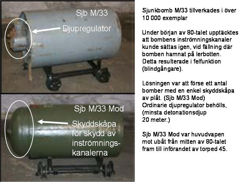

Sb M/33 Mod visade sig inte tillräcklig. Bomben krävde forfarande vattentryck för detonation och det var därför ett relativt stort intervall mellan olika detoonationsdjup. Felfunktionen var dessutom fortfarande otillfredställande.
Införandet av den elektriska Undervattenständare 05 (UVT 05), innebar att att ett antal Sjb M/33 modifierades ytterligare och försågs med UVT 05 som tändare. Detta innebar att bomben nu tändes elektriskt med tidsintervall vilket medgav tätare djupintervall och att bomben dessutom kunde fällas på mindre djup, även med risk för bottenläge. Sjb 3305 blev operativ i slutet av 80-talet.

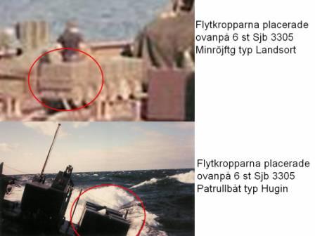

Under 80-talets sista år fokuserades ubåtsjakttaktiken inomskärs alltmer också på grundområden under 20 meter. Detta innebar ett ökat krav på vapen för detta djupområde. UVT 05 kunde inte konstueras om men Sjb 3305 kunde teoretiskt användas på grundare djup än 20 meter försåvitt bomben i sig kunde "stanna" på annat djup intill dess tändaren löste ut. Lösningen blev att förse Sjb 3305 med en flytkropp.
Denna konstruktion kallades inte Bosse när den den levererades så den benämningen är okänd för mig. Tyvärr minns jag inte FMV benämningen men det var sannolikt en kombination av 3305 och några bokstäver.
Modifieringen togs fram under vintern 1990 och tillverkningen av flytkroppar medgav att vapnet togs i operativt bruk i maj 1991. Tilldelningen var 6 sjb/ftg till patrullbåtar ur 13:e och 46:e patrullbåtsdivisionerna samt till minjaktfartygen ur 211. och 411.minröjningsdivisionerna. Senare tillfördes även andra enheter vapnet.
Konstruktionen var mycket enkel med en tamp av 14 meters längd som förband flytkroppen med bomben. Tampen kunde fästas i sin fulla respektive halva längd varför detonationsdjup alltså blev 14 m eller 7 m (med UVT 05 inställd på 20 meters djup). Vapnet var spektakulärt men inte populärt. Vid felfunktion skapades nämligen en folkrättsvidrig drivmina! vilken måste bevakas, flyttas till säkert djup och sedan sänkas där. Vapnet togs relativt snabb ur bruk från 90-talets mitt. Någon på forumet kanske vet exakt?
Nedan några gryniga bilder ur olika vinklar.
