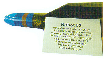

Har försökt leta efter info om den men inte hittat nåt, nån som vet nåt mer om den...Tomten

Inlägg av Perman » 21 april 2007, 00:33
http://www.aircav.com/huey/uhgal03/ss_11.html
http://en.wikipedia.org/wiki/SS.11

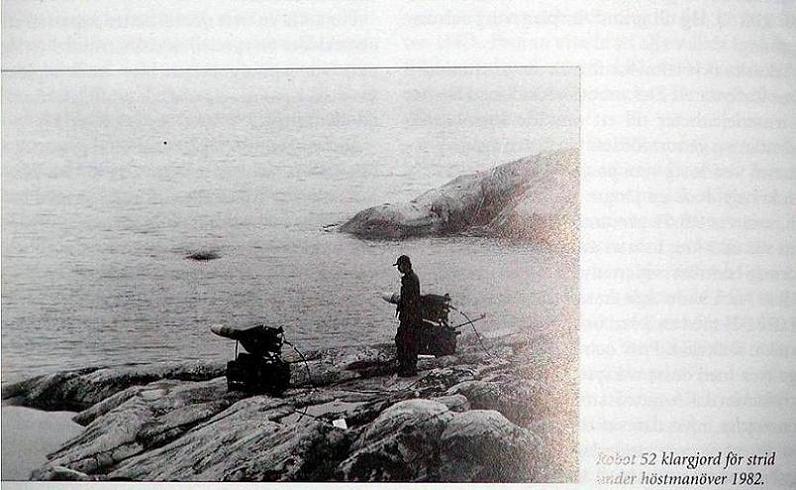

Från boken KUSTFÖRSVAR - Från kustbefästningar till amfibiekår:
Kustjägarförbanden med sina understödsförband (granatkastare) var det första steget mot dagens amfibieförband. I mitten och slutet av 1950-talet kom nästa steg, då utveckling och anskaffning av de första lätta kustrobotbatterierna startade. De franska trådstyrda pansarvärnsrobotsystemen med robotarna SS 10, SS 11 och SS 12 (SS - mark till mark från franskans Sol), som i Sverige betecknades RBS 51, RBS 52 resp. RBS 54, låg till grund för planering och anskaffning.
Vid en summering av i studier, prov och försök ställda taktiska och stridstekniska krav på förbandet konstaterades, att robotar med både 3 och 6 km räckvidd krävdes för att uppfylla full prestanda. Anskaffning begränsades dock av ekonomiska skäl till enbart RB 52.
Det första lätta kustrobotförbandet med robotsystem 52 infördes operativt i krigsorganisationen i början av 60-talet. Ett trettiotal förband fördes successivt in i organisationen. De lätta robotförbanden tilldelades de fasta spärrbataljonerna samt de rörliga spärrbataljonerna och spärrkompanierna. Efter 30 års tjänst fick RBS 52 en ersättare. En otrolig teknisk livslängd för ett robotsystem. Den kunde dock uppfyllas genom att robotmotorerna hölls "moderna". När nya övningsrobotar inköptes byttes motorerna på dessa med gamla från stridsrobotlagret, som på så sätt fick en uppgradering med friska färskare motorer.
