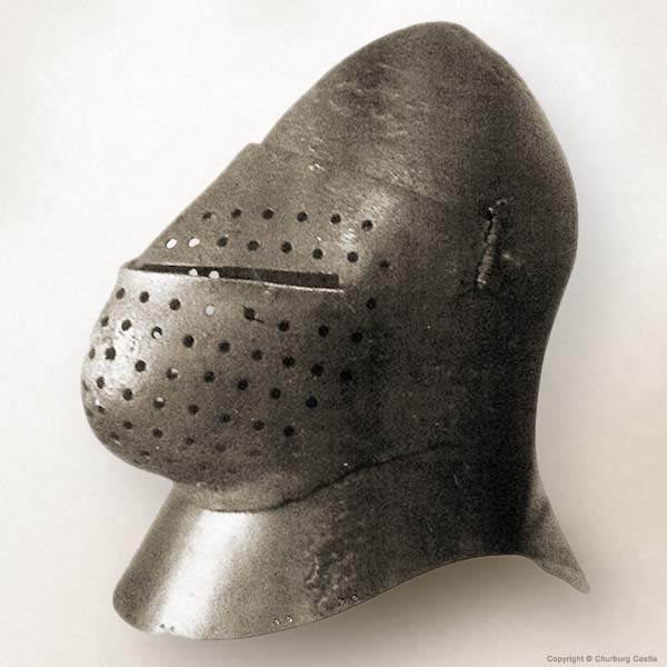

Under 1300-talet så utvecklas en ny hjämtyp som blir mycket populär, bascineten.
På 1400-talet så introduceras en rad nya hjälmar:
Den stora bascineten

Var inte bascineten hyfsat opraktisk eftersom den har små hål för ögonen.
B Hellqvist
Inlägg: 5627
Ort: Skövde
Inlägg av B Hellqvist » 14 december 2005, 19:44
alexander den store skrev:Var inte bascineten hyfsat opraktisk eftersom den har små hål för ögonen.
Det är praktiskt att ha båda ögonen i behåll... Dessutom fanns ju visiret, som var uppfällt så länge man ansåg det säkert.
