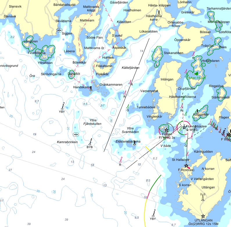

JHAN skrev:Nu skulle det som sagt vara jädrigt spännande att se 030 och 020 kurserna plottade på Eniro sjökort och se om dom träffar grundstötningsplatsen och var den kursen ligger i förhållande till Danaflöt och Svartaflt :D
Ovan är bild från 1995-utredningen med färglinjer ditlagda nu. Ubåten går på kurs 65 grader och vid viss position vrider upp till 30 grader. Hela linjen är inte med i ursprungliga bilden, men om man förlänger denna 30 graders-linje så hamnar man precis på kollisionsplatsen. Det verkar inte säkert att man gjort den sista tiogradersändringen, eller att den helt enkelt inte hann korrigera kursen något i praktiken?

Enligt 1995-bilden så skall kurs 30 grader tagits i grönrött sektorbyte från Utlängans fyr. Skulle det inte fungera därifrån heller?
Alternativt med en tiograder babordsgir någonstans?
Utifrån den bilden, positionen för giren till 030 så skulle jag säga som yrkesjöman, att de girar på exakt rätt ställe.
Två fyrar är i ens, det precis när fyrsektorn ändrar färg exakt när dessa skär sig. Annars är giren väldigt tursamt precis där dessa två skär varandra.
Ubåtens läge på bilder efter grundstötningen, rodret sitter i aktern, en båt "sladdar" väldigt mycket vid gir, så om de hunnit påbörja giren mot 020 har aktern hunnit "sladda" ut, även om själva giren inte hunnit gå så långt.

Rickard
Aha den bilden såg för ointressant så jag rusade förbi den, då var ju det redan utrett, många inlägg från mig i onödan.
Enligt Besedin så gjordes kursändringen 2min innan grundstötning, ungefär mitt emellan Flakskär och Torhamskär gissade jag?
Så här skrev Sovjetisk kommisionen iallafall om det i SOU1995
Därefter upptäcktes mörka fläckar av öar på vattnet, vilka också de
togs för oljefläckar och kl. 21.50 intog undervattensbåten kurs 30 och
gick med en dieselmotor för att passera mellan dem. Kl. 21.52
passerade den 40 m från ön Flaggskär, varvid signalisten observerade
bränningar (porös is vid s-tranden), men fartygschefen reagerade inte
på hans rapport. Kl. 21.55 korrigerade umdervattensbåtens befälhavare kursen med 10
babord för att återigen gå mellan oljetläckar.
Eftersom jag ser 65 och 30 så kan jag höfta en kursändring till 20, skulle den inte gått rakt in i Gåsfjärden och följt djuprännan om man jämför med Eniro?
Vad som då kanske orsakade grundstötningen var att den kursändringen gjordes för sent, för en kursändring gjorde dom, och den skulle varit rätt.
Dom kanske tex. inte hade tillräcklig styrfart, 8knop verkade ju behövas och enligt ett par kommentarer måste dom ha kört långsammare än så med tanke på hur grundstötningen såg ut?
Man byter alltså från kurs 65 till 30, vilkt tog dom rakt in i Gårsfjärden, därefter gör man en kursändring som skulle tagit dom vidare in i Gåsfjärden längs djuprännan om dom svängt när dom skulle (gissar jag nu)
- har man inte här en sjuhelsikes tur om man bara helt på måfå undviker drivis och oljefläckar samtidigt som man tror man är utanför Bornholm?
ju mer jag tittar på kurserna, jag tycker inte det ser ut som slumpen och att det snarare stärker än stjälper min tes att dom var tvungna att gå in till tex. Killeviken.
Ni som inte tycker det, vad i dessa kursändringar anser ni vara flenavigering eller sjöfylla om vi bortser från vart kursen tog dom?
Lite skickligt att man VET att man byter kurs till just vid grönrött sektorbyte på en fyr men man har ingen aning om vart man är :thumbsup:
Vid kurs 36 grader så kan det gå men då är man mycket nära grund men det skall gå..
Med en tiograder babordsgir så kommer man enklare in till grundstötnings platsen men som jag skrev innan så stämmer i så fall inte farten eller tiden som angivits.
