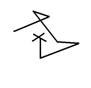

Hans skrev:Jag förstår inte riktigt -för att få till Wikitexten hur skulle man då skriva? Så vanliga dödliga infanterister begriper :wink:
Tänk dig att man först fixar upp postitionen och startar orienteringen. Efter 10 minuter har postitionsbestämningen drivit iväg 90 m åt nordöst. Efter tio minuter till har postitionsbestämningen drivit 50 m rakt nordlig riktning. Alltså har postitionsbestämmningen totalt drivit iväg 140 m men postitionen andra gången är inte 140 m fel den är mindre fel än så.
Nu orkar jag inte trigonometriräkna men du förstår säkert principen. Jag skulle också kunna ta den långa förklaringen om tröghetsnavigeringssystem, det är inte bara gyron som är inblandade.
J.K Nilsson
Inlägg: 33253
Re: Svenska kärnvapen
Inlägg av Hans » 31 juli 2010, 19:43
Ragnar, 14 stycken.
JK, ungefär såhär?

Hans skrev:JK, ungefär såhär?
Japp.
