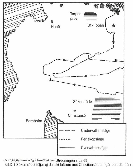

Hej Magnus L :),
Jag provar det här istället, lite mindre konfrontativt, jag håller mig endast till de verifierade fakta som finns, gör jag ett antagande säger jag det, jag inkluderar heller inte spekulation från någon sida.
Är du ok med att SOU 1995 kan anses vara den bästa sammanfattningen av "bevisningen" som finns, ganska ren från påverkan?
Två försök att fastställa färdvägen gjordes och dom kom fram till ungefär samma slutsats (SOU1995 s.130)
Dom har ju gjort nedan skiss från Navigationsjournalen. Eftersom vi vet var färden slutade, det blir en lov runt Utklippan, som Ryssarna själva säger, så anser jag att färdvägen är väldokumenterad och får anses korrekt.
- Vad tycker du, rätt eller fel?
Nedan är U137 företagsorder, dom patrullerade alltså i Södra Östersjön, det var inte nytt område för dom, dom hade harvat runt sedan 16 September med lite avbrott.
SOU1995 s.122 - Enligt företagsordern var ubåtens uppgift att söka upp och följa efter utländska ubåtar i två särskilt angivna områden i södra Östersjön. Ubåten skulle gå till sjöss den 16 september 1981 och förflytta sig till och patrullera i områdena. Reparationer och vila för besättningen
förutsågs äga rum den 7-17 oktober i Swinoujscie. Ubåten skulle återvända till sin bas i Paldiskij kl. 8.00 den 5 november.
Ubåten skulle patrullera fram och tillbaka i sina patrulleringsområden i cykler om 48 timmar. Av dessa skulle 40 timmar ägnas åt
sökning och 8 timmar till laddning av batterierna i ett härför särskilt anvisat område. Av sekretesskäl fick aktiv hydrofon och radar inte
användas.
Det här gjorde U137 dagarna innan grundstötningen.

Därefter gör dom en styrbord-babordsgir runt Utklippans fyr (hur jag nu bäst beskriver den)
De tre kursändringarna innan beskrivs lite hastigt ovan, om den näst sista skriver SOU 1995 (s.265) så här,
den sista kursändringen som ubåten enligt rekonstruktionen gjorde innan den gick in i Gåsefjärden. Den skedde vid den punkt där fyrarna Flöjten och Flundrebådan är ens och Utlängans fyr går över från röd till grön sektor. Där ändrades kursen till 30 grader och ubåten gick nu rakt mot inloppet till Gåsefjärden.
Här slutar SOU 1995 och tråden tog vid men analysen av färdvägen mellan 030 grader - 020 grader och Olycka.
Vi har då kommit fram till,
Tiden mellan Flakskär och Torshamnskär var 4minuter.
Farten var sannolikt 8knop för distans/tid stämmer.
Kursändringen gjordes mitt emellan Flakskär-Torhamnskär (det står någonstans).
Därefter så har vi ju själva grundstötningen.
Det som skulle vara kul att veta är var någonstans i ovan tekniska fakta tycker du att indikationerna på felnavigering finns?
För att förtydliga, jag tror då som sagt att dom krånglade till det med kursändringen 030 till 020 grader och att det var därför dom gick på grund.
Om vi kan enas om var vi tycker olika så kan vi ju fortsätta en saklig diskussion tänker jag :D

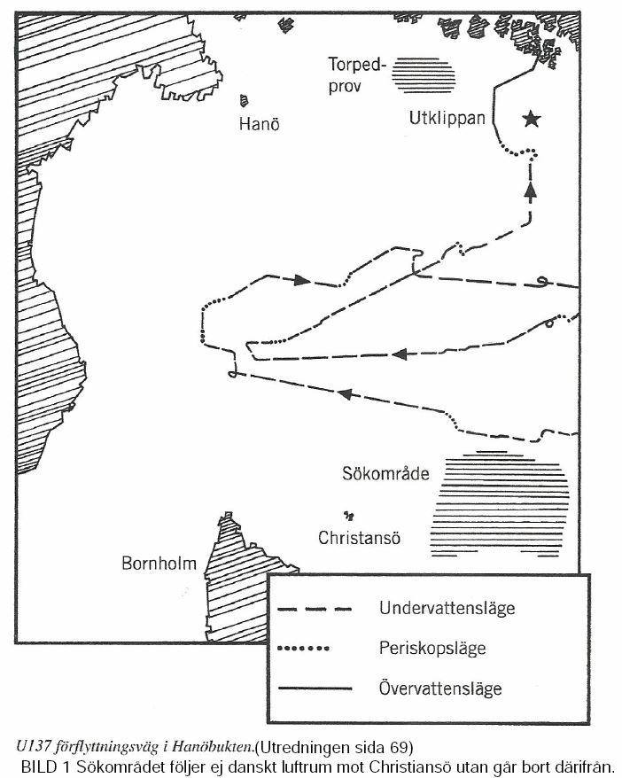

Bra frågor, om man tittar på skissen så går dom till periskopdjup innan Utklippans fyr, jag vet faktiskt inte avståndet exakt. Sedan blir det ju en babordssväng på periskopdjup för att sedan inta Ytläge, nedan utdrag från ubåtens krigsdagbok.
utdrag ur krigsdagboken, SOU 1995, s.123
20:04 FC beslöt gå upp i ytläge till följd av det stora antalet fiskefartyg. FC beslöt att ubåten skulle avlägsna sig från dessa och
att istället gå mot område fritt från fiske. Ubåten i ytläge. Lanternorna påslagna. VRL åtdragen.
Om jag förstår dig rätt så fortsatte dom eventuellt en bit till på Periskopdjup innan dom intog Ytläge, alltså efter att kursen korrigerats till 065grader, och att skissen möjligen är felaktig där? Då får vi försöka se var dom gått fel helt enkelt :)

Jag får nog säga att ovan inte är ett dumt sätt att analysera navigationen på?
Man vet ju var det slutade, Torhamnskär, och man har hastigheter och kursomläggningar.
Att det passar in ganska bra runt Utkippans fyr och med Ryssarnas egna uppgifter om en babordssväng (ovan från Sovjetiska rapporten) stärker väl antagandet att SOU 1995 lyckats pricka in färdvägen ganska korrekt?
Uppgifterna om periskopdjup, Ytläge osv. kommer väl sedan från Navigationsjournalen?
SOU 1995, s.135 - Under denna tidsperiod har U 137 gjort fyra skilda periskopsobservationer. Kl. 18.57 den 27 oktober intar U 137 periskopsläge ca 4 nautiska mil syd Utklippan. U 137 fortsätter därefter på västliga och nordliga kurser som för fartyget väster om Utklippan. Kl. 20.04 intar U 137 ytläge ca 4 nautiska mil sydväst om Utklippan. Kl. 20.30 på 4 nautiska mils avstånd från Utklippan girar U 137 till kurs nord. Vid U 137:s passage av Utklippan
Ok, efter massa klippande och klistrande, är det ovan citat du undrar var det kommer ifrån, hur dom kunde veta det?
att yläge intogs efter att kursen korrigerats till 65 grader alltså när de i stort sett var förbi eller i höjd med Utklippans fyr.
Jag undrade också vad du fick ovan uppgifter ifrån?

JHAN,
U137 runt Utklippanimage2016-05-04-165233 (1).pdf
(125.25 KiB) Nerladdad 68 gång
En översättning av den sovjetiska versionen och en del av det som avhemligats i Emils Svenssons slutrapport om ubåtssamtalen i Moskva 1992-94 samt med som bilaga till regeringsbeslut i mars 2000.
19.30 upptäcktes "fiskepricken"/Utklippands fyr och sedan fortsatte ubåten i undervattensläge till 20.09 då den gick upp i ytläge.
Men kartbilden som visar U-137s färd runt Utklippands fyr, som återfinns i 1995 års ubåtsutredning, den visar till skillnad från den sovjetiska beskrivningen att U-137 fortsatte i ytläge direkt efter att den upptäckt "fiskepricken"/Utklippans fyr.
Fartygschefen dvs Gusjin, ville dyka efter att de upptäckt en radar som de skriver togs för en västtysk jagare, men stabschefen, dvs Avrukevich körde över fartygschefen och beordrade U-137 att gå i ytläge, kursen ändrades (till 030 från 065). Ett av flera tillfällen då Gusjin och Avrukevich var oense om hur ubåten skulle framföras och där Avrukevich i samtliga fall körde över Gusjin
