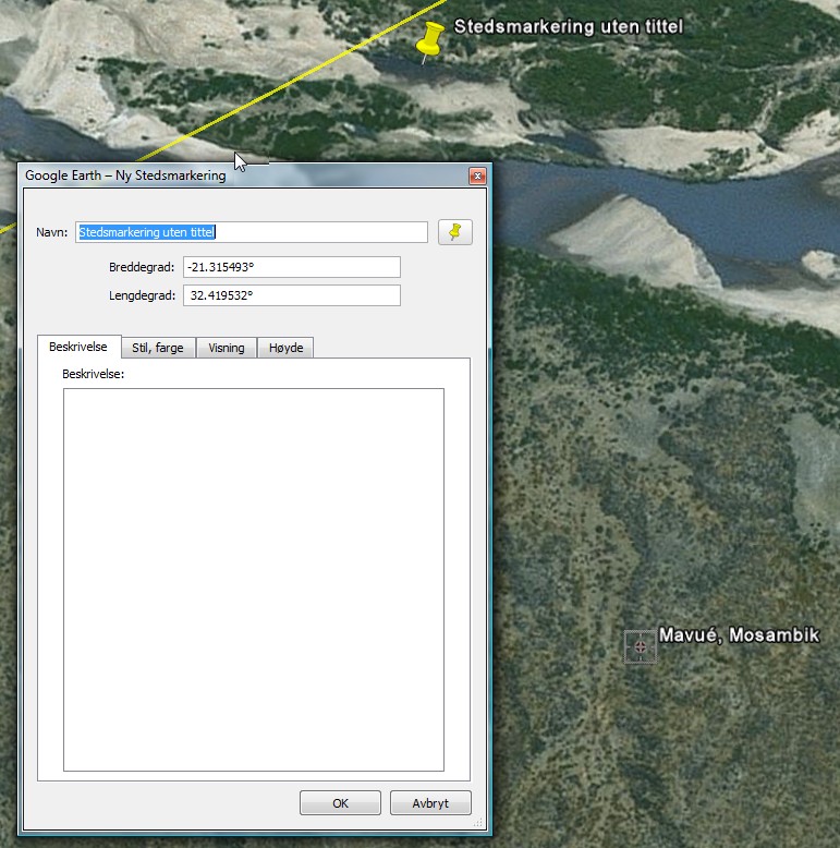

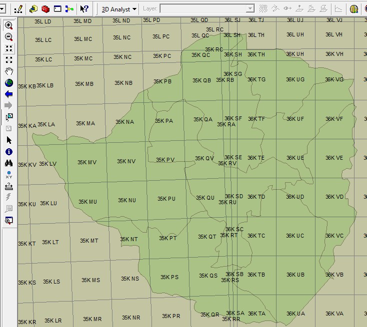

Med datum mener han hvilken matematisk jordmodell og referansesystem som brukes. Ellipsoiden tror jeg vil være Clark 1880 og datum Arc 1950 ifølge en gammel tabell jeg fant. Uansett, en kjapp titt på gridsystemet gjør meg litt usikker - jeg finner ikke VM-griden. Muave ifølge google earth er Mavue i Mocambique, ca latlong -21.4 og 32.4, riktignok nært grensen til Zimbabwe. Om referansen hadde vært 36KVB398428 viser vedlagte Google Earth hva som blir plassen etter mine beregninger.
Jeg vedlegger også en MGRS-oversikt for Zimbabwe (EDIT: vedlegg krevde flere forsøk).

Stemmer at mavue er i Mozambique..
Grid referansen er til målet for en gerilja leir som ble angrepet av RhAF 5Sqn. Canberras..
