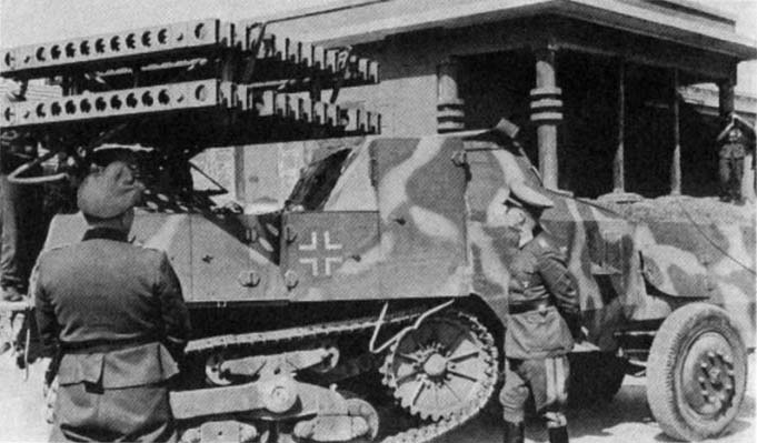

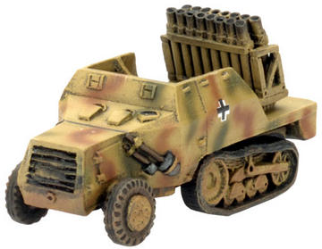

Kan det ha varit nåt "hembygge" av erövrad rysk mtrl? Jmf Vielfachwerfer vilket tyskarna hade ett batteri av på Narva fronten.B Hellqvist skrev:
Sidan 283: ”Vår stora bandtraktor drog en slags raketkastare med sexton eldrör.” Tyskt raketartilleri hade fem eller sex eldrör.

Inte omöjligt. GD hade ett batteri Nebelwerfer, som ju som bekant bogserades. Stalinorglarna var fordonsmonterade.MD650 skrev:Kan det ha varit nåt "hembygge" av erövrad rysk mtrl? Jmf Vielfachwerfer vilket tyskarna hade ett batteri av på Narva fronten.B Hellqvist skrev:

MvhB Hellqvist skrev:Inte omöjligt. GD hade ett batteri Nebelwerfer, som ju som bekant bogserades. Stalinorglarna var fordonsmonterade.MD650 skrev:Kan det ha varit nåt "hembygge" av erövrad rysk mtrl? Jmf Vielfachwerfer vilket tyskarna hade ett batteri av på Narva fronten.B Hellqvist skrev:
Gostap
- Bilagor
- rocketlauncher2.jpg (22.32 KiB) Visad 3052 gånger
- rocketlauncher.jpg (51.05 KiB) Visad 3048 gånger
Re: "Den glömde soldaten"
Liknar Vielfachwerfer men är osäker om det är en sån?

Sidan 390: En tysk halvbandvagn är beväpnad med en ”pansarvärnskulspruta”. Det kan röra sig om en fordonsmonterad 20 mm:s eller 30 mm:s automatkanon för luftvärnsbruk. Automatkanoner fungerade väl så bra mot markmål, dock inte stridsvagnar.
Sidan 390: Ett tyskt fordon anges återigen vara märkt med det ”maltesiska korset”.

8cm R-Vielfachwerfer auf m.gep.Zgkw. S303(f) enl. bildtextMD650 skrev:Liknar Vielfachwerfer men är osäker om det är en sån?
mvh
Gostap
Jo, jag tyckte den såg lite för kort men det kan ju vara vinkeln på bilden.gostap skrev:8cm R-Vielfachwerfer auf m.gep.Zgkw. S303(f) enl. bildtextMD650 skrev:Liknar Vielfachwerfer men är osäker om det är en sån?
mvh
Gostap
